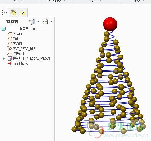

这个好像是曲线,设置间距,阵列出来的。

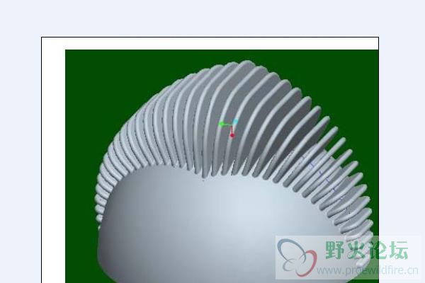

再加一个关系式。
请问您:下面的这两个图。在本站内有没有prt文件。。。谢谢您。
发表于 2013-10-25 11:00 | 显示全部楼层
请问这阵列是怎么做到的 我阵列曲线 不是能选取曲线

 楼主| 发表于 2013-10-25 13:08 | 显示全部楼层
点阵列。。。

发表于 2013-10-25 15:20 | 显示全部楼层
那两个图有prt,有教程来自: Android客户端

 楼主| 发表于 2013-10-25 16:23 | 显示全部楼层
fjs2008 发表于 2013-10-25 15:20
那两个图有prt,有教程
先谢谢老冯:能说一说在什么位置吗?我找了很长时间都没有找到。。。谢谢您。

发表于 2013-10-28 09:19 | 显示全部楼层
Creo 2.0 图文教程—经典阵列创建图解(二)
