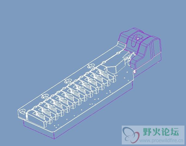

不知道怎么回事,工程图里部分零件的线颜色为红色,其他为白色。倒是不耽误使用,但是就是想知道怎么回事。本人proe新手,望指教。多谢。

红色的线不是实体吧,是面,线什么的

发表于 2013-10-25 08:31 | 显示全部楼层
线框下显示零件为紫色说明它不是实体是面
文件转过来的时候该零件有破面或缺面就这样显示

 楼主| 发表于 2013-10-25 08:39 | 显示全部楼层
ivy123zxj789 发表于 2013-10-25 08:31
线框下显示零件为紫色说明它不是实体是面
那我们能更改显示吗 把紫色改过来吗?

发表于 2013-10-25 09:23 | 显示全部楼层
选中线,属性,可以修改颜色,个人感觉没啥意义,

发表于 2013-10-25 10:59 | 显示全部楼层
紫色显示的曲面,不是实体。可能是在画零件时,复制出来的曲面或导入零件时,出现的破面。可以修改破面后生成实体。

发表于 2013-10-25 11:11 | 显示全部楼层
这个没有影响工程图的,改不改没有太大的关系。如何要改就按楼上所说的去改就行了。
