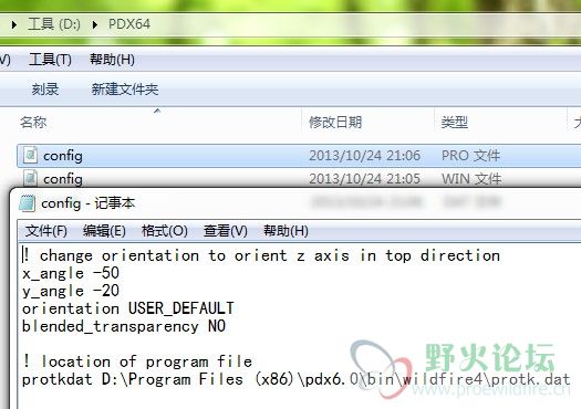

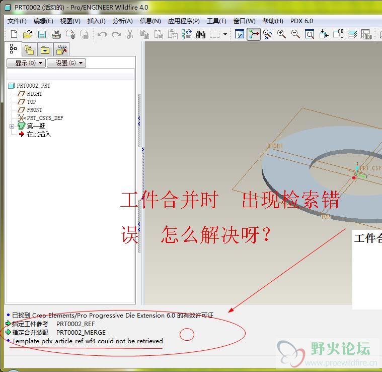

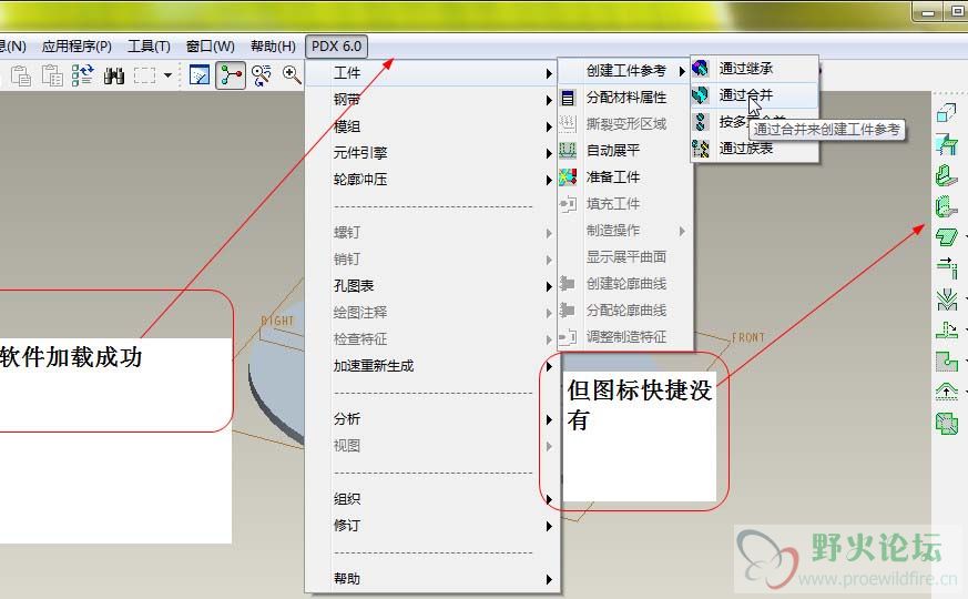

我挂起不对    工件合并出现软件检索不到
求高手解决   谢谢

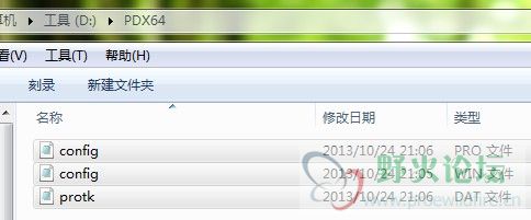

挂的文件夹
挂的文件夹
3个文件
3个文件
pro文件
pro文件

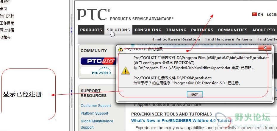

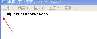

发表于 2013-10-25 13:56 | 显示全部楼层
你有两个config文件都注册了,所以你要删除一个。建议删除不是启动目录下的那个,其次可能是你加入的语句前面有空格 比如下图

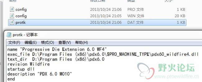

 楼主| 发表于 2013-10-25 22:56 | 显示全部楼层
你看看 我是这样  挂的     还是不对
