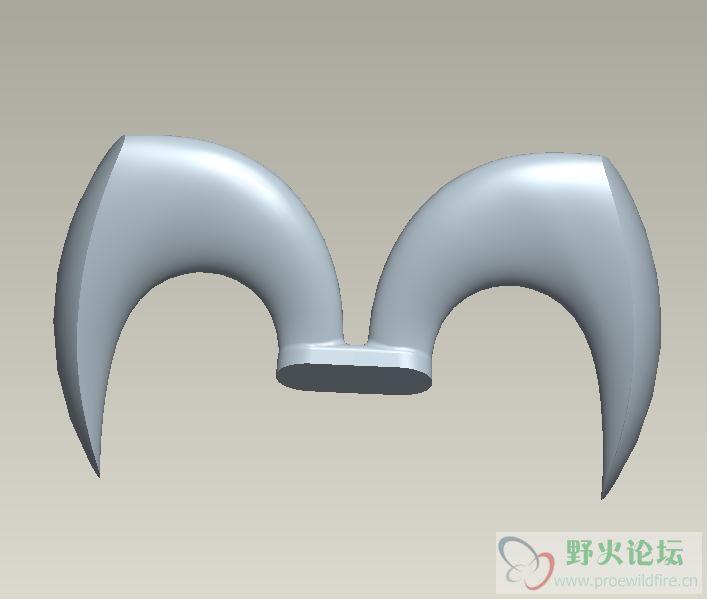

如图是一个诡异的造型,现在想要改变两边牛角似得弯曲弧度,端面不能改变,请教各位怎么做啊。。。(客户给的stp文件,愁死了),菜鸟已经快憋死了,求大神帮忙!!

想要改变只能自己重新建模了,STP文件也修改不了的。
扫描混合(曲面)--拉伸切除---草绘--边界混合--合并--镜像;拉伸(曲面)--填充--合并--合并--实体化--倒圆角。

是啊,stp也可以,用idd应该可以,不过太高级了点吧

可以考虑用可变截面扫描的方式,去复制曲面-去除实体求交得线。改变扫描轨迹

个人感觉,先去掉一半,然后用扭曲(这个完全看个人的操作熟练度了),弄好后在镜像。
