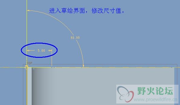

各位兄弟,下面图中的凸缘边怎么做呢?谢谢~

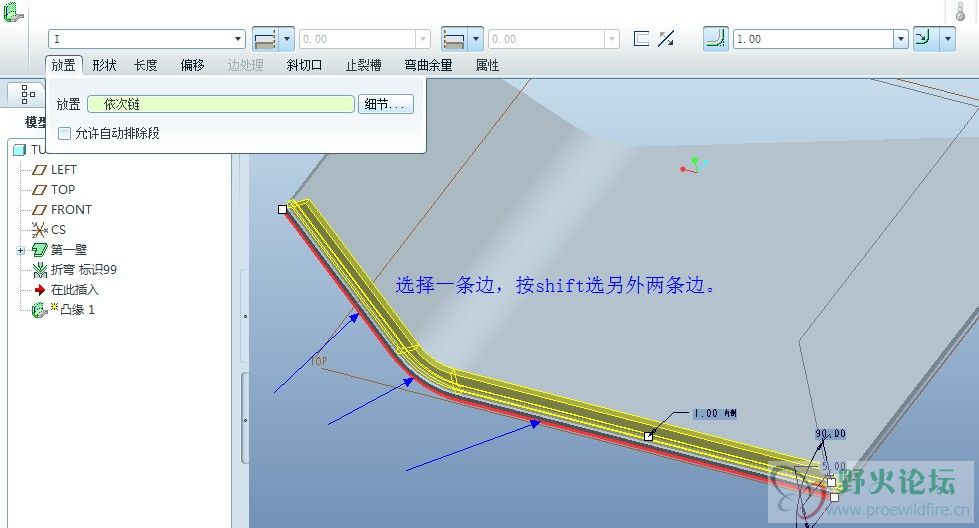

发表于 2013-10-24 16:17 | 显示全部楼层
“法兰”---依次选择三条边,图1
“形状”--“草绘”--“草绘”,按图2操作,点,点。OK了。。。
图2
图2
图1
图1

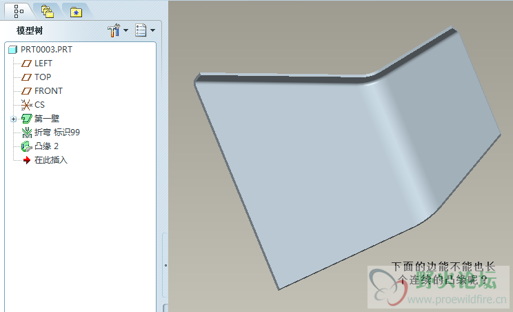

 楼主| 发表于 2013-10-24 16:39 | 显示全部楼层
robing 发表于 2013-10-24 16:17
“法兰”---依次选择三条边,图1
“形状”--“草绘”--“草绘”,按图2操作,点√,点√。OK了。。。
robing,另外一条边的凸缘怎么做呢?

发表于 2013-10-25 09:30 | 显示全部楼层
不好意思,昨晚试了好多次,另外一条还是做不出来、
应该是可以做的,可至于哪里出问题了,目前还没想到。
好好学习,天天向上。
 楼主| 发表于 2013-10-25 13:10 | 显示全部楼层
应该是可以做的,可至于哪里出问题了,目前还没想到 ...
折弯的地方不是连续的了。
 楼主| 发表于 2013-10-25 13:11 | 显示全部楼层
