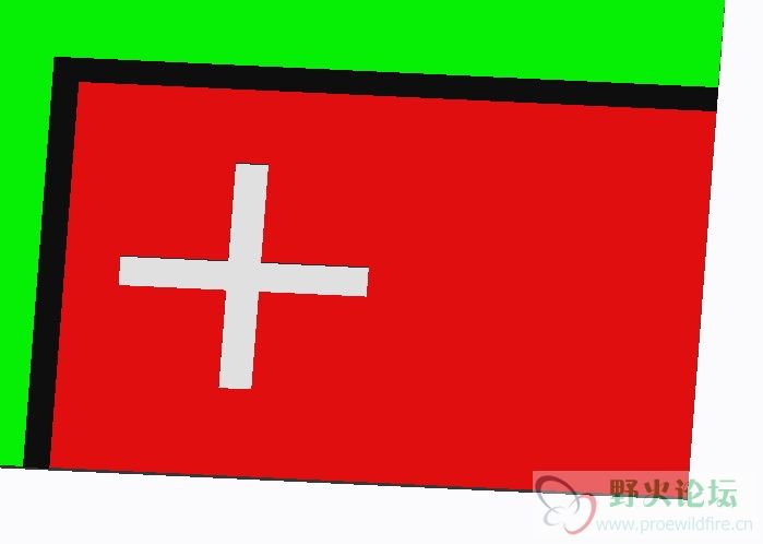

[求助] 在一个零件上怎么按区域涂色?
发表于 2013-10-24 15:29 | 显示全部楼层 |阅读模式
如图片。谢谢。

发表于 2013-10-24 15:36 | 显示全部楼层
有一个“指定区域”功能,将不同颜色的着色面创建为不同区域···

发表于 2013-10-24 15:42 | 显示全部楼层
1.“填充”
2.复制曲面,+拉伸切除
这两种都可以。
好好学习,天天向上。

发表于 2013-10-24 21:36 | 显示全部楼层
在模型树里面选中想涂颜色的目标然后改颜色就可以。

发表于 2013-10-24 21:48 | 显示全部楼层
2楼正解,学习了
