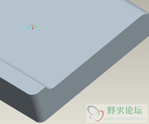

我只想倒那条直的边.
我只想倒这条直的边.
我只想倒这条直的边.

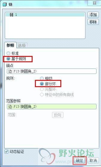

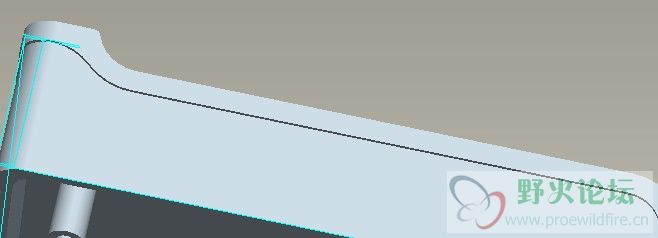

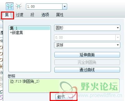

发表于 2013-10-24 15:20 | 显示全部楼层

图片标示清楚点,用qq截图里面不是有个画框的吗,把你要倒的部分框起来,这样没人看的懂。

2楼正解啊,proe默认相切的边就都倒圆角。

你也prt传上来,我帮你倒后再传上prt给你。但你的图没说明白是倒哪一条边喔(笫一张图看不出是哪条边)。
