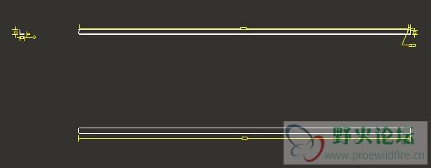

PROE4.0工程图,部品很长,打印出来有的地方显示不清楚,怎么办

 楼主| 发表于 2013-10-24 18:18 | 显示全部楼层
qqhhdd 发表于 2013-10-24 17:33
选择尺寸标注,更改字体的大小。
改了,,字是能看见,,但上面的孔什么的没了! 孔很小

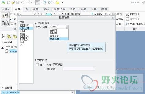

发表于 2013-10-24 19:52 | 显示全部楼层
在合适的地方使用“破断线”,调整一下比例。
45
 楼主| 发表于 2013-10-25 09:17 | 显示全部楼层
  恩,知道这么回事,但是不会弄,谢啦!
