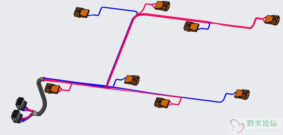

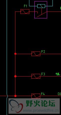

creo中用3D画线束分支怎么画呢?原理见图片,谢谢各位高手啊!

这种图应该更适合用CAD画。

首先,你要先把你原理图对应的电器元件找到,发到对应位置。然后建立电缆,通过布线按钮连接。至于你说的那个点,你可以选择布线中的第二个命令,允许一个位置(我用的英文版好像是这个意思)。自己建个坐标点,把允许位置点左边点就可以了。

用缆做,设置成一个缆,三根线就可以了

自己定义一个连接件作为3通接点
