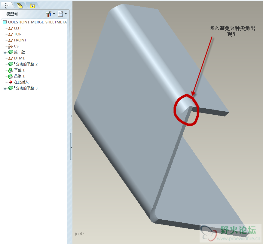

各位兄弟,在平行四边形的一边折弯的过程中如何能避免尖角?下面还附有prt文件。

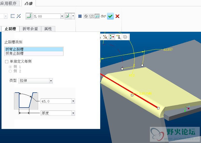

看了一下你的源文件,你是使用“凸缘”来做,不是折弯;你在凸缘下面的“止裂槽”选择“拉伸”就好了。
 楼主| 发表于 2013-10-24 11:05 | 显示全部楼层
3Q,还得多学学了解软件啊,不同的止裂槽与实际加工有关系么?
