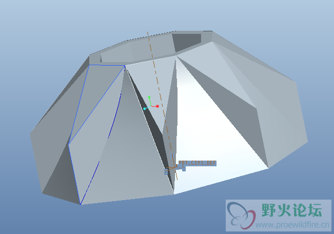

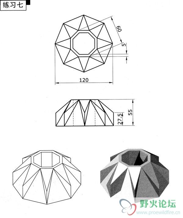

如图,在画这个零件时,给出的模型创建构思是:草绘上下八边形,做出长27.5的直线,运用通过电的方式创建边界曲线,完成曲线创建后进行边界曲面的操作,做出八分之一的曲面后,进行圆周阵列,然后合并所有的面,接着运用拉伸将顶面和底面封闭,再次合并,使曲面全封闭,并减去多余的曲面,然后将这个面组实体化,,最好做一步拉伸剪切,将中间正八面体的立柱剪切出来。

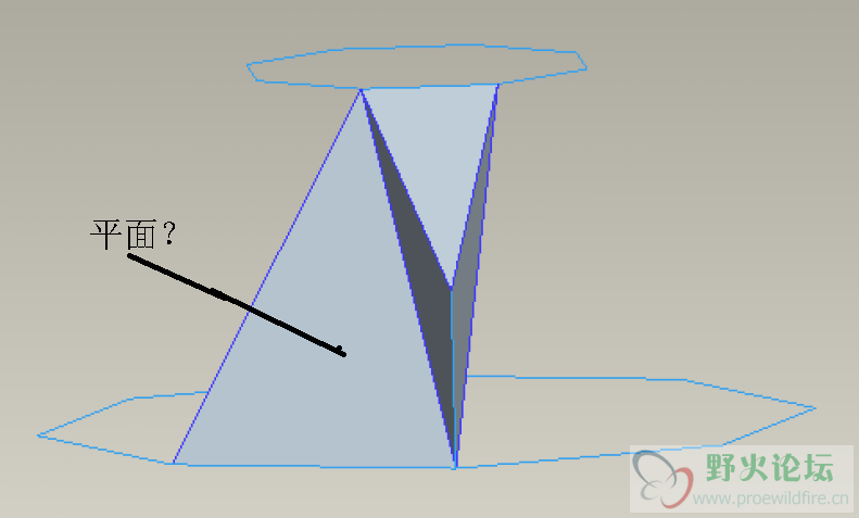

我的想法是先用混合做出八面体,这样的话形成的面有一个是曲面(如图2),按照给出的方法,这个面就成了平面(图3)
我的零件如下:链接:http://pan.baidu.com/s/1y0ASO
求教了!我的画法是错的不?

发表于 2013-10-24 17:55 | 显示全部楼层
你的思路太复杂,我们都用拉伸

论坛搜索 练习七

 楼主| 发表于 2013-10-25 08:55 | 显示全部楼层
谢谢啦,我会了,真是一语点醒梦中人,有收获。。。。。
