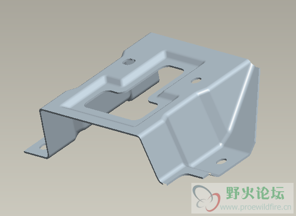

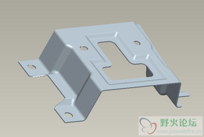

各位兄弟,
       附图中的形状实在是画不出来,请各位试试,高手请指点,麻烦传一个prt文件,若能展开最好了。
图一
图一
图二
图二

发表于 2013-10-24 10:24 | 显示全部楼层
不是一手文件啊。最后一步转化到钣金模块了,从冲压之类来说应该是钣金先做好,后期被别人利用复制曲面或者其他的方式得到你现在的效果的。

 楼主| 发表于 2013-10-24 10:47 | 显示全部楼层
085304229 发表于 2013-10-24 10:24
不是一手文件啊。最后一步转化到钣金模块了,从冲压之类来说应该是钣金先做好,后期被别人利用复制曲面或者 ...
的确的别人先用实体模块的一个一个面做的,我想这个件能否用钣金命令做呢?

发表于 2013-10-24 10:52 | 显示全部楼层
这东西你在实体里面建好,到钣金里面展开就困难了(当然不是针对所有的)比如说你看中间冲压的那块,你在实体里面做好,再想转化到钣金里面展开;它是不能识别的;所以对于这些类型的还是直接在钣金模块做比较好,方便后期的加工。
 楼主| 发表于 2013-10-24 10:55 | 显示全部楼层
085304229 发表于 2013-10-24 10:52
这东西你在实体里面建好,到钣金里面展开就困难了(当然不是针对所有的)比如说你看中间冲压的那块,你在 ...
谢谢,中间的成型加强部分我还会,但两个翅膀不好画啊。我都有点怀疑钣金模块的能力了。
