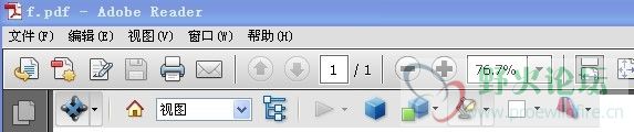

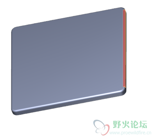

1,我们把PROE模型转为PDF U3D格式看看。关于U3D,可百度。转后PDF大小为1.3MB.
2,我们在PDF中打开刚才创建的文件,我的PDF版本是 Adobe Reader X1.可以看到在菜单栏下面有一行工具栏。
第一个点开可以对模型移动,旋转,测量。等等。

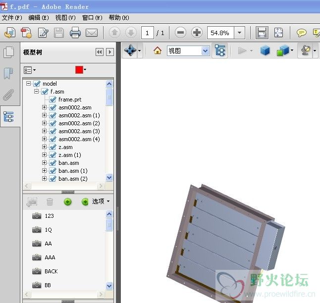

3,我们看到PDF保留了PROE里面的模型树,视图方向。将零部件前面对应的勾去掉,可以隐藏该零部件。等等

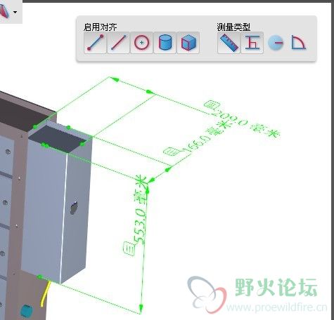

4,我们看一下它的3D测量工具。

楼主  您好  请问测量工具在哪里    怎么找不到
