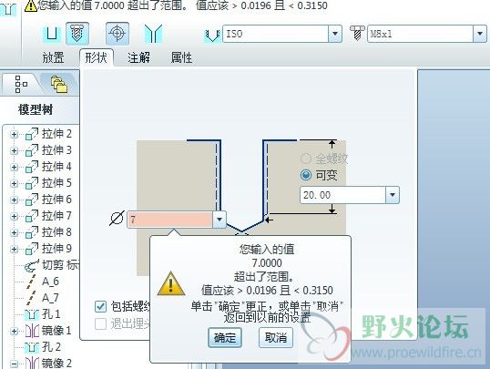

发表于 2013-10-23 22:56 | 显示全部楼层 |阅读模式
修改hole_diameter_override的为YES后是可以改  但是还是改不到我期望的值。我想改直径为7

发表于 2013-10-23 23:06 | 显示全部楼层
应该是你的模板选择的不对,你现在用的是英制的,转为公制再试
论坛短消息功能不是用来求助的,有问题直接发贴或者跟贴。
我不懂生命的意义,但是知道如何过有意义的生活。

5569
发表于 2013-10-23 23:08 | 显示全部楼层
文件-属性里面查看你的单位是什么,然后点更改,选择毫米牛顿秒-设置。

 楼主| 发表于 2013-10-23 23:28 | 显示全部楼层
嗯,谢谢了。改了下单位,弄好了!论坛好心人真多,待我熟练proe,也会帮忙新手朋友。自学不易啊
