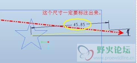

终于做出来了
D:\我的文档\My Pictures\QQ图片20131024092718
154
177
发表于 2013-10-24 09:34 | 显示全部楼层
以前做不出来的原因:我把"4"这个尺寸标成垂直尺寸了,改成角度尺寸就可以了

终于找到失败的原因了,作为反面例子说一下。
1.草绘2的那条直线,不但要标注角度尺寸,直线的长度也是要标注出来的。
2.修剪直线时,一定要选用版主所讲的方法进行修剪,用四边形、五边形来修剪,不能选用某两条直线来修剪。
以上两个问题,出现任何一个都会使阵列失败,希望大家在做的时候注意。
好好学习,天天向上。
