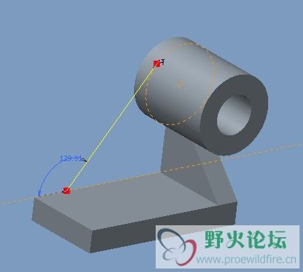

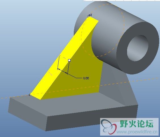

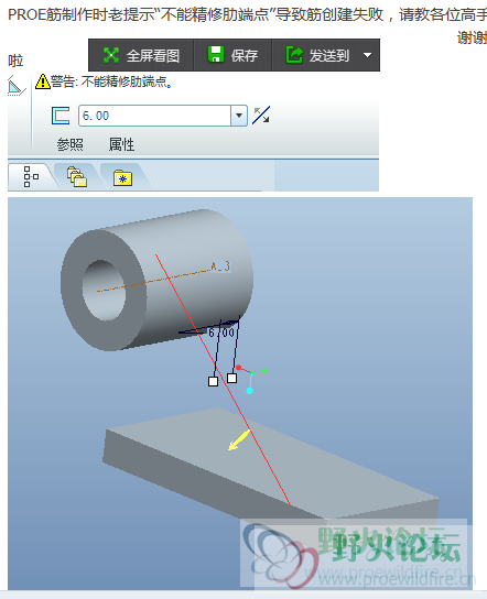

没见过这样创建筋的。
 楼主| 发表于 2013-10-23 22:04 | 显示全部楼层
请问一下应该怎么创建筋

发表于 2013-10-23 22:05 | 显示全部楼层
把线的一端和那个圆柱的外圆相交并相切试试
 楼主| 发表于 2013-10-23 22:16 | 显示全部楼层
请问图中那个虚线和虚圆怎么弄的,为什么我在画的时候没有   谢谢!
369
492
发表于 2013-10-23 22:21 | 显示全部楼层
是做的“参照”!
如果你用的是pro-e的话,在定义那条斜线的时候,先选择 “草绘”--“参照”,然后选择那个圆柱的面和下面的那个平面作为参照,然后再画那条线,设置好约束!
