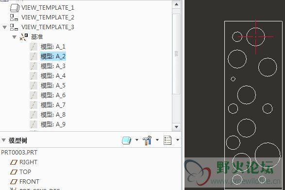

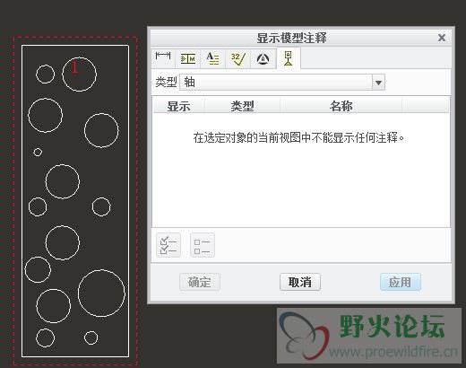

如图一个零件上有很多的孔,所有的轴线都被拭除掉了,现在我只想显示个别的轴线(例如孔1的)但是
这时候显示/拭除的那个命令就弄不出来了
除了在绘图树中一个个点出来,我想知道有没有什么更加简便的方法,因为如果一个视图里面有几十个
轴线,一个个去点本身就不现实

 楼主| 发表于 2013-10-25 08:22 | 显示全部楼层
fjs2008 发表于 2013-10-24 18:02
可以按住Ctrl健或者Shift键再去点,选中后右健“取消拭除”。
先感谢老冯的回复,但是我的意思是一个视图中有几十个中心线,我只想显示其中某一个,而这时我并不知道这个中心线在左边绘图树中的正确位置,我如何能够快速定位到我想显示的那个中心线?
