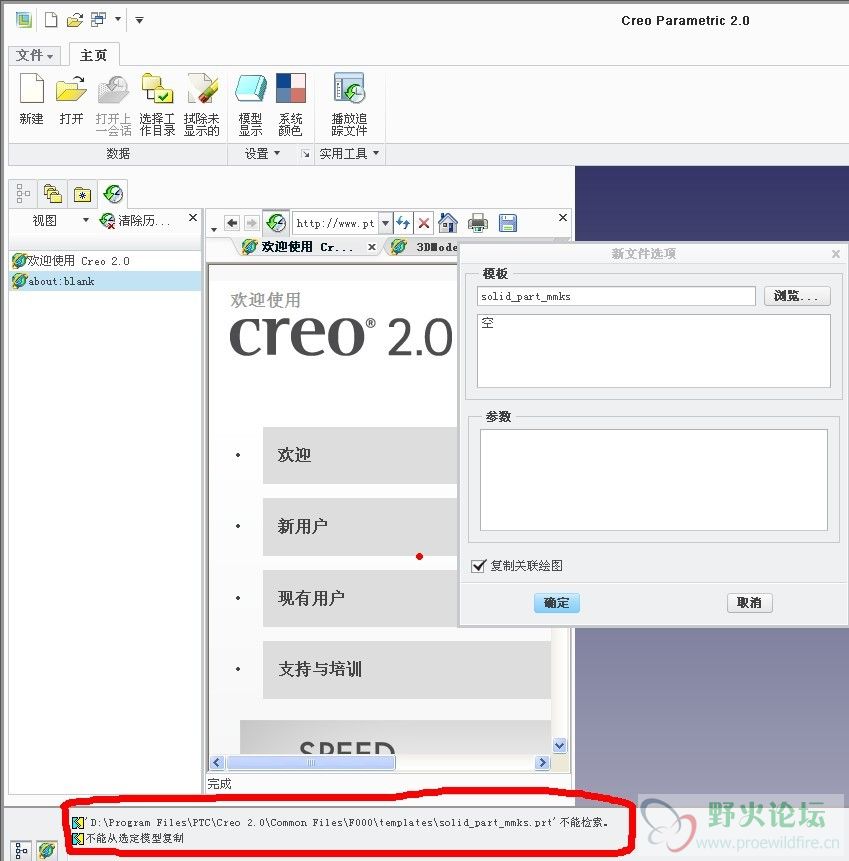

    今天碰到一个很奇怪的问题,我的电脑不能进行完整配置,配置后不能加载模板,提示如图所示: QQ图片20131023165817.jpg
提示找不到问题件不能复制。但是在家里同样的是CREO2.0,用同样的配置文件包,能完整配置:
start_model_dir d:\ptc\pro_stds\start_files\
template_sheetmetalpart d:\ptc\pro_stds\start_files\mmkgs_part_sheetmetal.prt
template_solidpart d:\ptc\pro_stds\start_files\mmkgs_part_solid.prt
template_designasm d:\ptc\pro_stds\start_files\mmkgs_asm_design.asm
template_drawing d:\ptc\pro_stds\start_files\gpva4.frm
template_mfgcast d:\ptc\pro_stds\start_files\
template_mfgmold d:\ptc\pro_stds\start_files\
mfg_template_dir d:\ptc\pro_stds\start_files\
文件放的位置是正确的,在家里都能配置好,在公司配置不好,请问是什么原因?

你那目录都不对  proe要是能找到都神了

终于知道是公司加密软件导致,目录是对的,我的模板就放这里,在家能检索。还是谢谢回复
