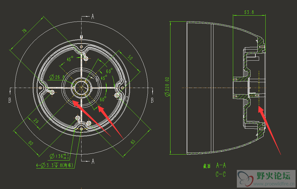

[求助] 工程图中整列的中心线上的这个分度圆怎么标注

  对于失参的模型(比如别人转过来的STP文件),有同行反馈可以在原有3D模型中草绘一个圆,然后把线型改为控制线。在实际操作中每一个视图都有
在3D模型草绘控制线
在3D模型草绘控制线

如果在工程图中草绘,则要求比例是1:1.

用草绘是可以解决,但太麻烦了
