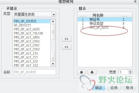

      你们好!
           我用正版的PROE 5.0  在模型树上能显示重量,但是我用了个盗版的模型树上怎么没有重量显示
请看附件!

发表于 2013-10-23 18:35 | 显示全部楼层
我是想说一下,你没指定材质密度.模型树上的质量怎么来的.......

发表于 2013-10-23 20:45 | 显示全部楼层
添加个数列显示重量就行了吧
 楼主| 发表于 2013-10-23 21:01 | 显示全部楼层
系统默认是铁的,以铁的密度计算的。  当然材料是可以自己选定的

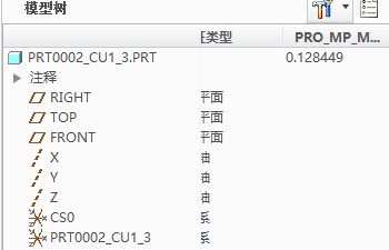

发表于 2013-10-23 23:48 | 显示全部楼层
