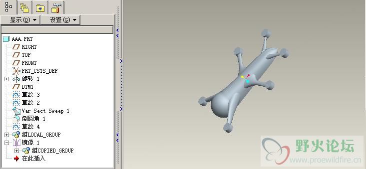

发表于 2013-10-23 20:22 | 显示全部楼层
我画了个
gundam.rar (62.7 KB, 下载次数: 6)
回复 2 0
1330
1797

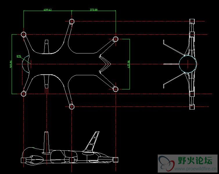

发表于 2013-10-23 20:57 | 显示全部楼层
对了,对了,就是这个样子,模型下面再加三条腿就OK了。这个是可以用PRO/E逆行工程(也就是二维转三维的方法)建模的,看官们不要武断的说不能啊,PTC公司早就提出这个思路了,不然中国也不会成为一个制造业克隆大国的。
1421
198
IT老民工
2486
发表于 2013-10-23 21:17 | 显示全部楼层
按照楼主图纸,调整了一下试图位置. 不只是这样的吗?
1421
198
IT老民工
2486
发表于 2013-10-23 21:19 | 显示全部楼层
有点接近了
还有三条腿没画出来
64
发表于 2013-10-23 23:25 | 显示全部楼层
二维转三维如果曲面复杂的话还不如直接画咯
走自己的路,让别人说去吧!
1379
249
2416
原创先锋勋章热心助人勋章优秀会员勋章希望之星勋章
发表于 2013-10-24 08:29 | 显示全部楼层
qqhhdd 发表于 2013-10-23 20:57
对了,对了,就是这个样子,模型下面再加三条腿就OK了。这个是可以用PRO/E逆行工程(也就是二维转三维的 ...
逆向工程是已经有 的实物,然后经过仪器扫面得到一些数据点或者线,然后在实现三维的构建,这些就像一些补面这类的。注意这些线是三维的。不要简单的想给个三视图就逆向工程了,不要怀疑人家说的,一概而论别人都是错的;你要先了解一下什么叫逆向工程。
逆向工程又称为反求工程,指的是在一个集成的环境下从手版到class 1曲面(art-to-part)的过程。具体来说逆向工程是指在已经有了物理原型的情况下,将物理原型数据转换成设计数据,以保证设计出的零件与物理模型一致。
1379
249
2416
发表于 2013-10-24 08:43 | 显示全部楼层
水火007 发表于 2013-10-23 13:35
是啊,我都不知道他是怎么来的,非要我用ProE弄出个三维来,高手搞起吧
这是你们公司做的?你如果是一个新手公司让你搞这个没有人带,那纯属是搞你,这东西没有几年经验的划不来的,即使建模像也是次品,里面有太多的细节要做
124
159
 楼主| 发表于 2013-10-24 09:57 | 显示全部楼层
非常感谢啊,我看看先
124
159
 楼主| 发表于 2013-10-24 10:00 | 显示全部楼层
085304229 发表于 2013-10-24 08:43
这是你们公司做的?你如果是一个新手公司让你搞这个没有人带,那纯属是搞你,这东西没有几年经验的划不来 ...
我只是个刚出来的新手,ProE只在学校的时候学过一点不是很精通。
1379
249
2416
发表于 2013-10-24 10:20 | 显示全部楼层
像这个如果你刚去公司,不对你培训或者带带,直接这样让你画,也没意思;没人指导,做出来的其实根本没意义。如果你是要做工业设计而不是机械或者模具的话,那你随便画画倒是无所谓,因为不需要直接拿你的画的来生产。
