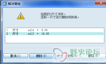

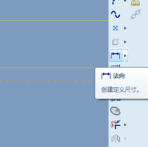

请问各位大大半径尺寸标注时,怎么显示标注R+数值的形式啊?如图2所示R0.75。

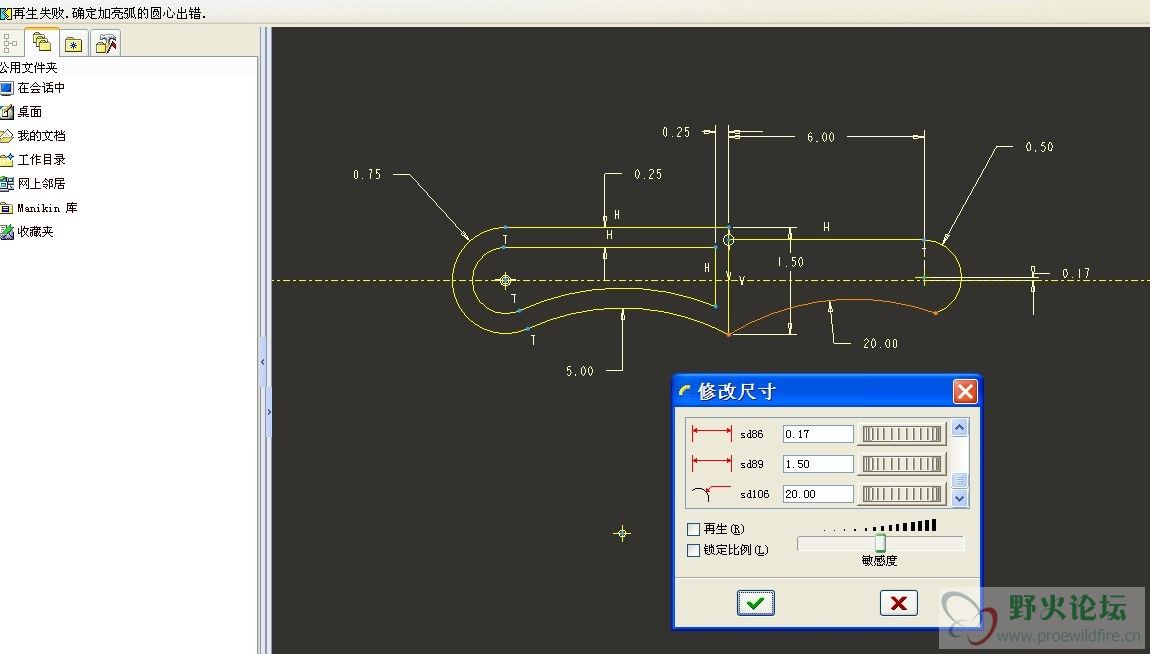

图1显示的“再生失败,确定加亮弧的圆心出错.”的问题怎么解决啊?

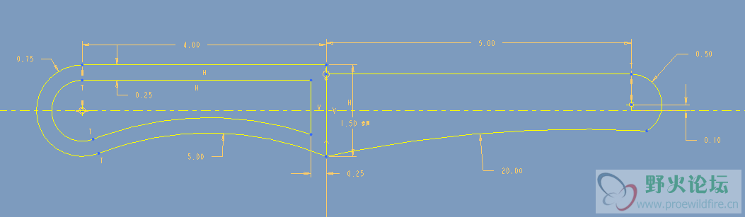

图3是我添加的约束条件。求各位大大解答一下,在线等额

lanjiexie 发表于 2013-10-22 22:02
关于半径的标注,点击 “创建定义尺寸”  然后左键单击圆弧,接着在圆弧旁边的空白处单击右键,就可以了, ...
呃。可是图上还是不显示R字样。输入R5后再生就直接把R字样过滤了。不知道例图怎么标上去的。

yu_men 发表于 2013-10-23 13:57
关于 显示的“再生失败,确定加亮弧的圆心出错.”的问题,可能是R20 与R0.5的圆交点不确定其准确位置引起的 ...
我使用尺寸再生后还是出现失败,标示直径也是再生失败。我感觉好像是图上少了一个关于R20圆心位置的尺寸。

发表于 2013-10-23 13:57 | 显示全部楼层
,要想显示圆心位置,可以将半径标注改为直径,就会显示圆心

发表于 2013-10-22 22:02 | 显示全部楼层
关于半径的标注,点击 “创建定义尺寸”  然后左键单击圆弧,接着在圆弧旁边的空白处单击右键,就可以了,如果弹出冲突,就把原来的直径标注删除就好了。
