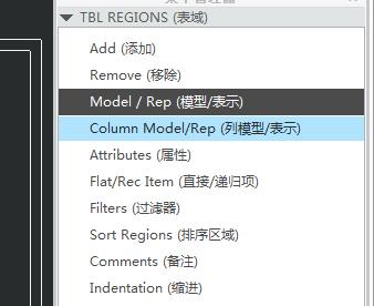

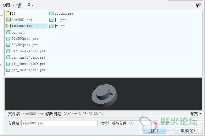

发表于 2013-10-22 21:11 | 显示全部楼层 |阅读模式
为了让筋做不剖画法   我用 creo 新建了一种简化表示rep001 在工程图从主表示切换到rep001表示,创建的球标没了,重新创建球标时则提示“显示区域 BOM 球标的无效视图” ,即无法创建,后来发现更改重复区域下模型表示,打开对应的装配文件,则提示选择哪种简化表示,选择和bom表对应的rep001表示后,则bom表重新对应到装配模型文件里的rep001,就又可以重新创建球标了,但却发现一个问题,那就是简化筋的零件材料名称在bom表材料栏无法显示 ?请问各位是怎么回事?
我个人感觉,球标是bom表对应的,bom又是和一种简化表示相对应的(一般情况下视主表示,除非重新制定),但怎么还和bom材料栏有关系呀,就是显示不了?郁闷,
为了说明, 我只装配了一个零件PRT001,之前主表示材料用的是45#,材料直接不显示了???

我感觉重复区域(BOM)是由于简化表示驱动的,球标是重复区域的引线标注。
