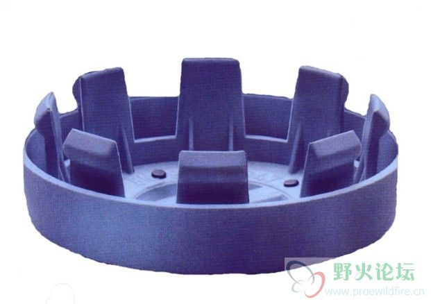

各位大虾:
突然看到了这个图片.想了想出模方式,觉得很有意思.发出来大家一起看哈.
请看一下这个图片.中间一圈是扣.
请帮忙看看是怎么出模的.
各抒己见吧

发表于 2013-10-22 20:52 | 显示全部楼层
强脱!

发表于 2013-10-22 22:53 | 显示全部楼层
里边加了两根加强筋后还会有弹性吗,什么材料?

发表于 2013-10-22 23:00 | 显示全部楼层
先二次顶出,再加强脱!

 楼主| 发表于 2013-10-23 16:43 | 显示全部楼层
最开始我也是想的楼上的方法.考虑到了材质问题,个人觉得PP最好.不知道ABS这样强脱会不会有问题.
加强筋的目的就是为了强脱

先二次顶出,再加强脱!
这个有道理
