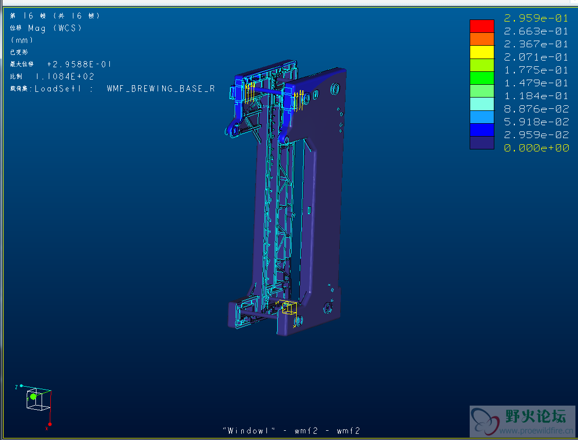

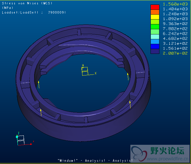

如图,分析结果我不会看,最大应力是多少MPa,最大变形又是多少mm呢?
变形

应力

最大位移0.295mm,最大应力156MPA

谢谢,但产品实际变形尺寸为什么要大很多呢?已经快3mm了,还有就是当最大应力大于材料的实际拉伸强度时是不是产品就会开裂?

是 1560MPa吧,大于材料的许用引力就开裂

如果是1560MPa,肯定大于材料的许用应力了

1560Mpa 应力材料 比较少,

一个成功的分析,应该先验证分析模型的合理性,如果你对有限元才开始起步,很容易被结果弄糊涂。
如果你身边有做有限元的人,先让他帮忙确认模型的正确性,然后在讨论结果,这样才有意义。
