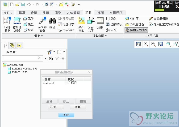

如图一所示,在组件模式下无Keyshot菜单,请问如何将组件导入Keyshot?
但如图二所示,将组件转换成IGS并输入(零件状态),能显示Keyshot菜单。
请问是什么原因?请各位指点迷津。谢谢!
图一、组件模式
图一、组件模式
图二、输入igs模式
图二、输入igs模式

发表于 2013-10-22 17:14 | 显示全部楼层
keyshot4以后,要自己去添加图标到界面上....

 楼主| 发表于 2013-10-23 08:55 | 显示全部楼层
请问如何添加图标?

发表于 2013-10-23 09:08 | 显示全部楼层
http://www.proewildfire.cn/thread-110928-1-1.html
这是安装教程
在creo的安装方法里,我写过,
在组件模式下亦做同样操作
回复 2 0

 楼主| 发表于 2013-10-23 09:49 | 显示全部楼层
这是安装教程
在creo的安装方法里,我写过,
问题解决,谢谢!
主要是我忽略了在组件模式下建立keyshot选项卡。
