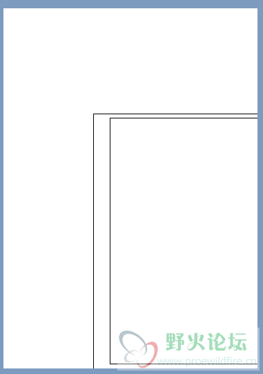

制作A4的工程图模板时,看到的页面大小为A3的420X297mm,这个可不可以直接改成A4的297X210呢?
制作好后预览就成了下面图示的效果了,请求解决,
预览效果
预览效果
A4图框,size为A3
A4图框,size为A3

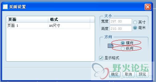

发表于 2013-10-21 21:05 | 显示全部楼层
右击--页面设置。
