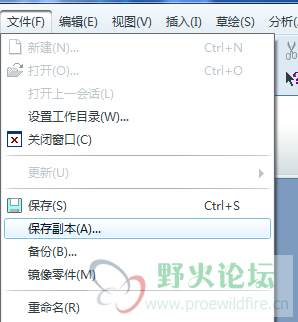

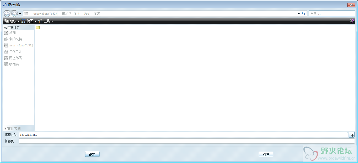

我设置了pro/e的设置工作目录,问什么一关机,目录的位置又恢复默认的保存位置了。同时保存pro/e文件时,无法修改pro/e文件的名字
点击确定,没反应
点击确定,没反应

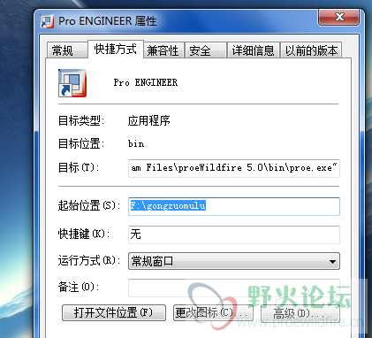

楼主可以试试 点PROE的快捷键,然后点属性  里面有起始目录  你在后面的地址栏填入你想放的起始目录就可以了 这样不容易变掉  改文件名的话 那就点保存副本 重新取个文件名 同时重新设置保存的位置就可以了

默认的工作目录就是楼上说的起始位置。
最好是打开软件后手动设置一下工作目录,起始位置里面就放一些配置文件就可以了。

也可以重命名以后再保存!
发表于 2013-10-21 21:42 | 显示全部楼层
那你保存副本试试,你是不是画图的时候没取消缺省啊?
 楼主| 发表于 2013-10-21 21:45 | 显示全部楼层
恩恩,谢谢各位帮忙,重命名的话可以做到,不过感觉有点麻烦

破衣一般会吧启动目录作为工作目录。
