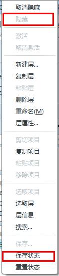

进入层树,选中曲面层,右击,选择“隐藏”,右击选择“保存状态”。。。

谢谢2楼的回复,已经将曲面放入层里隐藏保存状态了,但打开零件预览的时候还是能看到曲面,打开以后曲面就隐藏了,我想解决的是如何在预览的时候也不要显示曲面?
