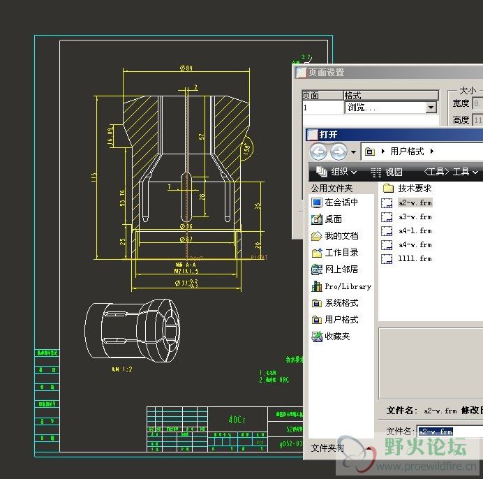

看了坛内视频。。。在页面设置中导入了新的图框。。。但和老图框重复显示。。。。该如何选删除老图框和表格?。。。试了删除和保留都无法删除老的图框。。。。求助!

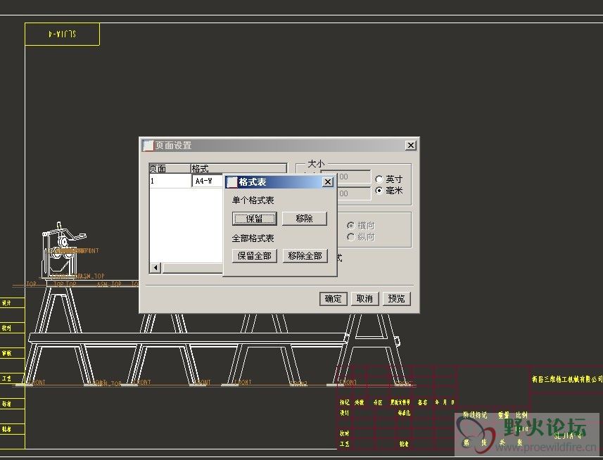

如果用proe的表格 画的图框 是可以删除的    如果 是其他格式导入的  就无法删除 原先久的图框   下面的图片是  我用 proe做的图框更换时的情况

72
发表于 2013-10-21 15:28 | 显示全部楼层
要格式文件才可以替换。

72
发表于 2013-10-21 20:41 | 显示全部楼层
kkwin 发表于 2013-10-21 17:20
我用的是自建的格式文件。。。proe5.0wildfire版。。。。是否和软件版本有关?。。。视频是4.0
frm后缀的格式文件,不是drw后缀的文件,楼上有个图怎么换很清楚的。

发表于 2013-10-22 13:37 | 显示全部楼层
说到底 就是格式问题    下图  就是无法删除掉的  因为  原先的图框 是 dwg 导入进去的
