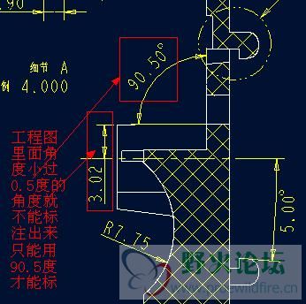

我想要这样的效果:
试了几次还是把角度标成直线标注:
还有一种就是不用转换为图元的标注(以剖面线为参考的角度标注)不转换能标注吗?
希望这个问题能帮助更多的人

平时都是用CAD标注,刚试了一下,确实是这样,这可能就是智能化不到位的结果吧
楼主把剖面线转换成图元分享一下吧

转换为绘制图元步骤:
选择你要转换的视图——编辑——转换为绘制图元——本视图——确定——OK
注意:建议另外创建个视图转换比较好,因为转换后的视图是不会跟3D一起再生的。

谢谢楼上的提供链接,里面说到的改变角度来达到效果,那是对简单的图形可以,但是对于复杂图形那就不行了,因为改变角度很多图形都会导致再生失败!有没更好的办法呢?
