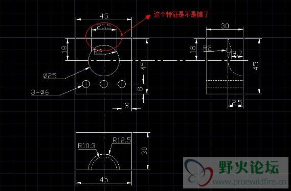

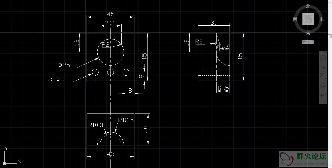

用PROE怎么画!求指教!谢谢大家

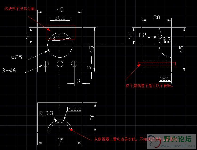

看你的图纸很头痛,看不懂啊;你这是原图纸吗。还是自己搞的???图纸上一般在能表达清楚的时候,是不出现虚线的。图中左视图应该半剖说明清楚。还是主视图那些标注让人匪夷所思。建议楼主先把视图要表达零件的信息表达清楚。

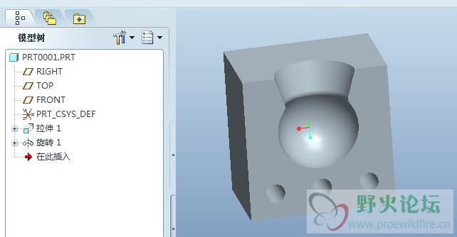

这个图真是看不懂,不过半懂中又画了一个
fjs2008 + 1 热心助人

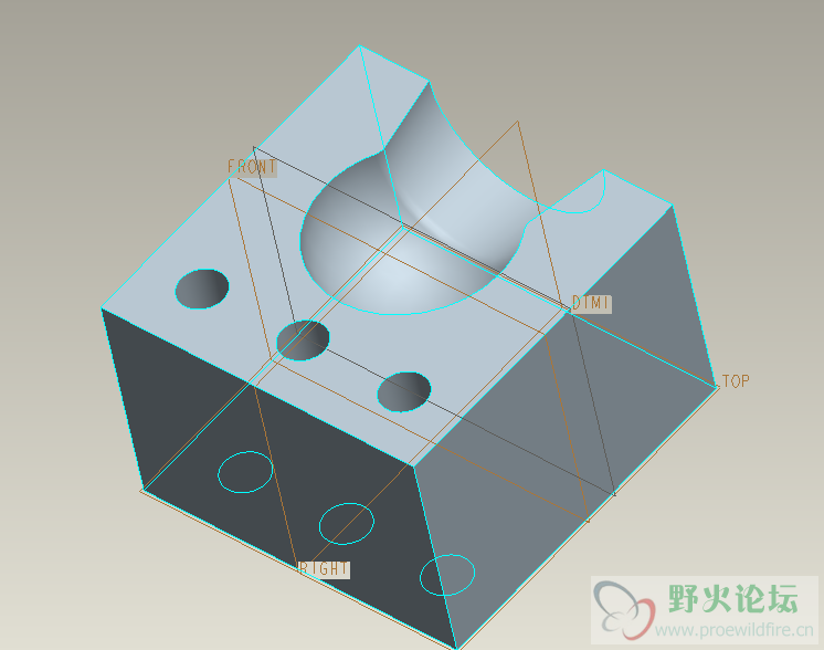

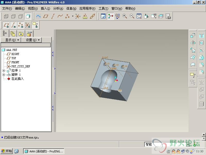

我画的
aaa.rar (4.33 KB, 下载次数: 3)
fjs2008 + 1 热心助人

这图还有些虚线没标出来吧!!相对来说挺简单的一个图

他这图纸绝对有问题,左视图应该半剖让人看清内部,搞个虚线。不走制图标准啊!

发表于 2013-10-21 12:13 | 显示全部楼层
你这图有点问题!
新建文件夹 (2).rar
105.93 KB, 下载次数: 4
