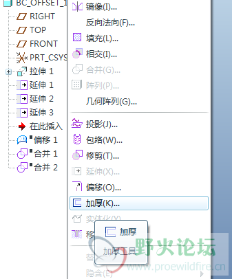

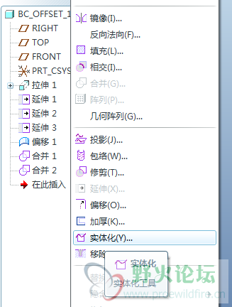

发表于 2013-10-20 17:48 | 显示全部楼层
要把所有面组合并成一个封闭的面组才能实体化啊。。。 或者直接加厚面组成实体也成。
合并面组
合并面组
实体化面组
实体化面组
加厚面组成实体
加厚面组成实体
