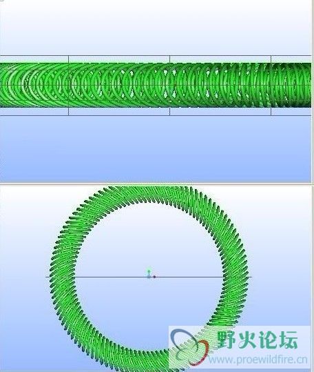

[求助] 这种弹簧怎么画啊????
78
133
发表于 2013-10-20 16:35 | 显示全部楼层 |阅读模式
求救命

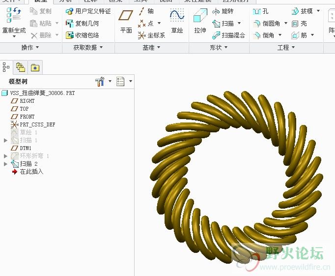

发表于 2013-10-20 16:55 | 显示全部楼层
      用曲线方程中 …… 扫描即可完成。
      试试 ?!
P.S.:
       楼主 “ 苹果香蕉梨 ”  在 17:24 给我发了个人的短消息,他说: “ 不是这个样子 …… 这个弹簧往圆周方向倾斜的 ”  。
       不好意思,我沒有全面看清楚题意,答非所问了,抱歉 ,显醜了!
        —— 因此,原回帖内容做了删节 !
659
871
发表于 2013-10-20 17:15 | 显示全部楼层
伪君子的掘墓人 发表于 2013-10-20 16:55
用曲线方程中的圆柱方程草绘样条线。方程如下:
      r = 2*sin( 10*t*359.99)+15
      the ...
要记得是变截面扫描
170
发表于 2013-10-20 19:52 | 显示全部楼层
到这个帖子里下个模型看看,解压密码是   djg1
http://www.proewildfire.cn/thread-25507-1-1.html
