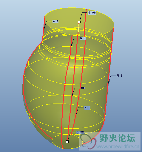

发表于 2013-10-20 14:57 | 显示全部楼层 |阅读模式
e-341015.prt.rar (71.4 KB, 下载次数: 30)
新手,先谢谢了

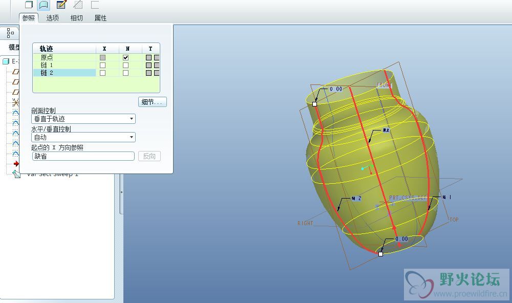

发表于 2013-10-20 16:15 | 显示全部楼层
选那两条对称的曲线做参考曲线能做,如果是4条参照曲线轮廓都不一样,这样的VSS我也没做过,我估计做不出来
你做这个是联系可变截面扫描还是真有这么个东西要画?

 楼主| 发表于 2013-10-20 16:18 | 显示全部楼层
真有这个要画,

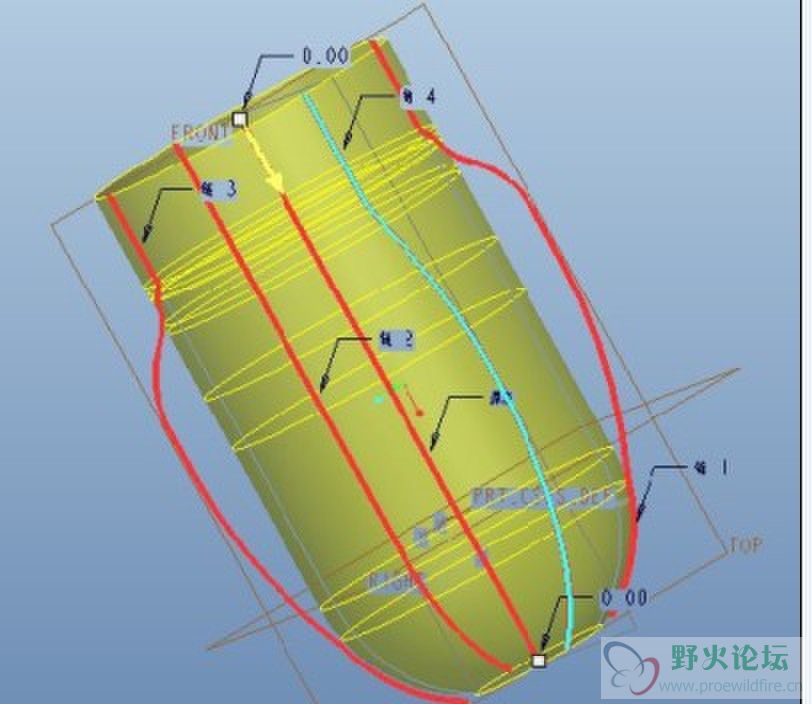

发表于 2013-10-20 16:25 | 显示全部楼层
楼主扫描截面没画好,楼主画的是一个圆截面,这样扫出来就是一个圆柱体了。 用两个圆弧代替圆就可以了。

 楼主| 发表于 2013-10-20 16:29 | 显示全部楼层
换了后,我的怎么不行呢,还是跟我发的这个一样

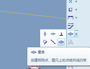

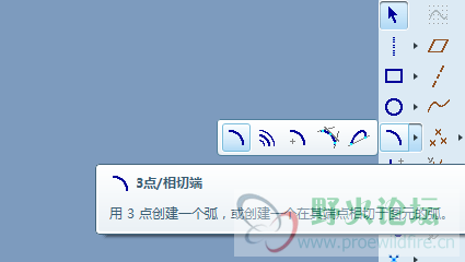

发表于 2013-10-20 16:39 | 显示全部楼层
用  “3点/相切端”画弧  然后约束弧在轨迹上,不要约束圆心在原点轨迹上。

 楼主| 发表于 2013-10-20 16:54 | 显示全部楼层
我试了,只要比这个圆R大的 圆弧就可以。是这样吗

 楼主| 发表于 2013-10-20 16:55 | 显示全部楼层
跟这个圆r一样的圆我该怎么弄呢?

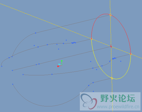

发表于 2013-10-20 17:06 | 显示全部楼层
能上个图吗,不是很明白楼主的意思
195
305
发表于 2013-10-20 17:15 | 显示全部楼层
我把文件传上了,楼主可以自己研究下。
