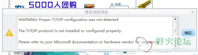

版主您好,以前我的Creo打开一直很正常,前几天我的Creo却无法打开了,后来发现是KeyShot不能加载到Creo里,只要Creo的配置文件 config.pro中去除KeyShot启动目录,重启 Creo就可以打开了。知道的高手请告知,O(∩_∩)O谢谢!

发表于 2013-10-23 09:30 | 显示全部楼层
具体有没有错误提示

 楼主| 发表于 2013-10-24 07:39 | 显示全部楼层

发表于 2013-10-24 20:38 | 显示全部楼层
网络配置有问题,提示是协议未安装或配置不正确
