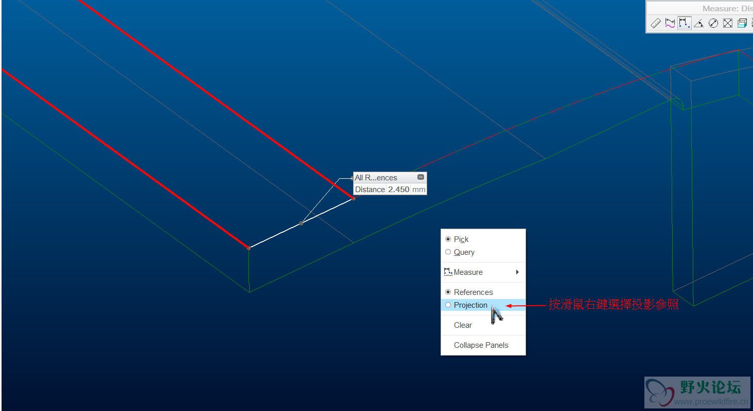

[已解决] 关于creo2.0测量怎么显示投影距离呢?

        若想显示投影距离,要勾选【视图平面】。

1.先用Ctrl加選兩條欲測量的曲線邊,在按滑鼠右鍵選擇要投影的參照。就會出現投影的距離。
