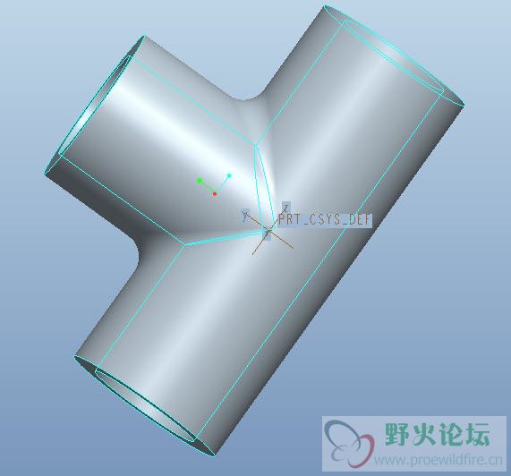

新手就是麻烦多.又要麻烦各位了.这个怎么画.有相关的资料给我看看么?这是自来水管.我想练习下
124
160
 楼主| 发表于 2013-10-19 16:09 | 显示全部楼层
是不是要曲面的合并啊?

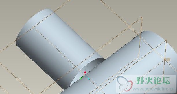

先拉伸两个相交的曲面,合并,加厚。

发表于 2013-10-20 19:36 | 显示全部楼层
fjs2008 发表于 2013-10-19 16:13
先拉伸两个相交的曲面,合并,加厚。
版主,不知道怎么回事,我的proe5.0打开后没什么东西,不知道怎么回事?

发表于 2013-10-20 20:25 | 显示全部楼层
模型树里的在此插入拖到最下面。

发表于 2013-10-20 23:16 | 显示全部楼层
fjs2008 发表于 2013-10-20 20:25
模型树里的在此插入拖到最下面。
嗯,谢谢版主,已经解决。我还想问一下,使用组件合并和零件合并一样吗?谢谢
   因为我在一个视频中看到组建的合并,所以想问问。
