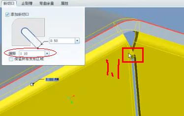

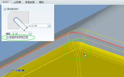

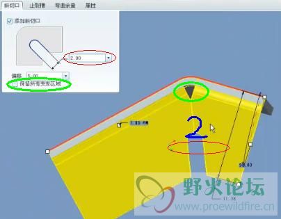

法兰壁  斜切口的这几个数值是条件什么的?有明白的给解释一下
44
56
 楼主| 发表于 2013-10-19 15:20 | 显示全部楼层
1.添加斜切口
2.  0.5
3.偏移
4.保留所有变形区
这几个数值都是做什么的  我调整过从模型上看不出有变化呀

发表于 2013-10-19 23:47 | 显示全部楼层
第一个应该就不用回答了吧。
接下来的几个看图吧,虽然图截的丑了点,但对比一下,相信楼主能看的懂的。
好好学习,天天向上。
