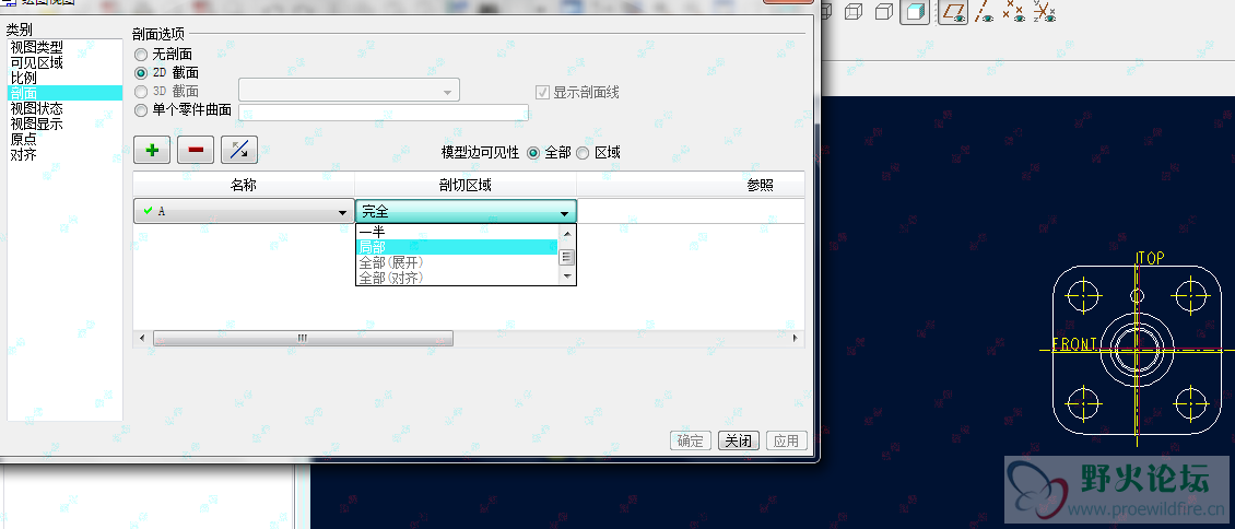

[求助] 为什么我搞工程图旋转剖选不了全部(对齐)
发表于 2013-10-19 13:16 | 显示全部楼层 |阅读模式
我看网上都可以选的啊,我那都是灰色的

发表于 2013-10-19 14:06 | 显示全部楼层
要先在零件创建剖面,再在工图模块中选择已创建剖面,下面的链接中我还有另一网友都有做剖面的步骤截图,我们是做的弯曲的剖面,你这更简单,原理都是一样的。
Pro/E 剖面图 创建 如图示
http://www.proewildfire.cn/thread-115642-1-1.html

发表于 2013-10-19 20:30 | 显示全部楼层
proe 4.0 绘图中剖面的创建(全剖,半剖,局部剖,阶梯剖,全部对齐,全部展开)
http://www.proewildfire.cn/thread-28104-1-1.html
