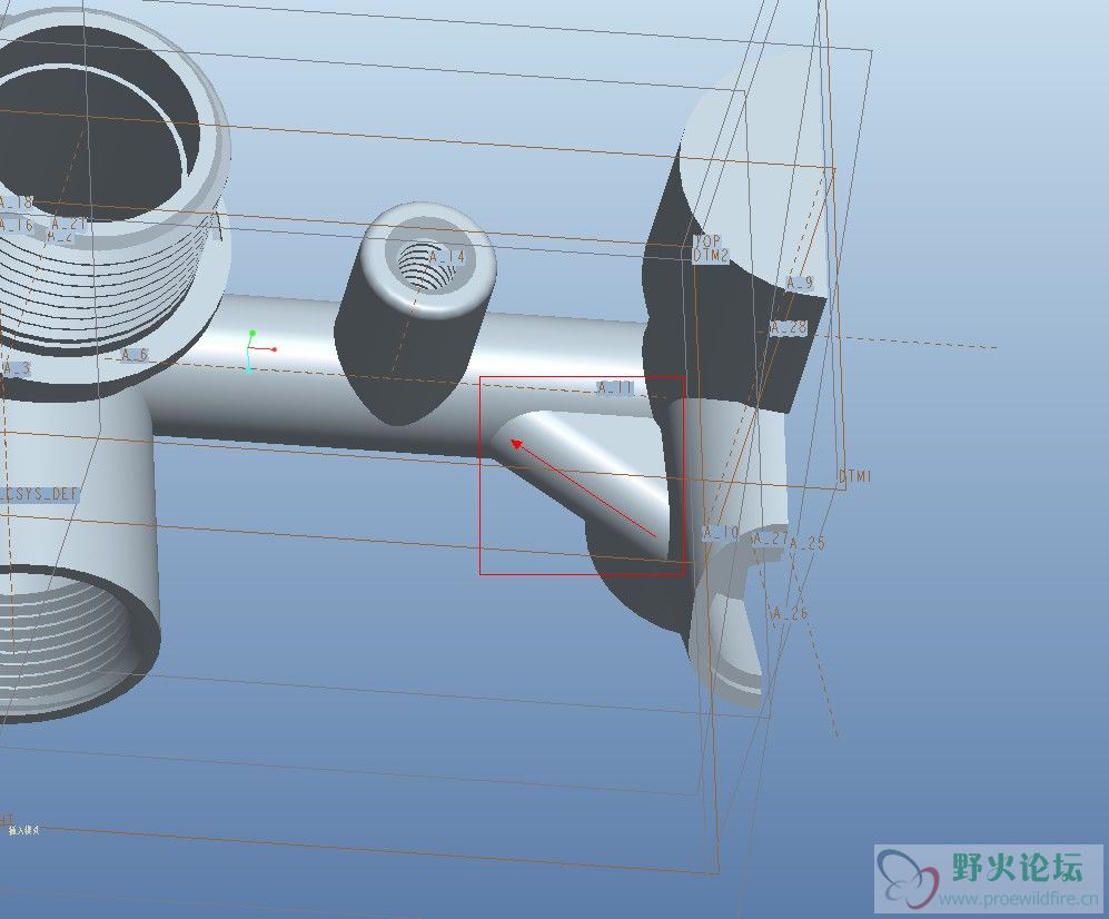

还是上次那个连体阀,有一个小三角的筋,但我不会用筋,只能用拉伸一个三角形做出来,现在要在一个边上做一个孔,却发现有点难度,因为这个孔是平行于平面的,无法顺着这个边,求解! QQ截图20131019114538.jpg

      建立一个基准面,以此基准面为依托,建立你的拉伸孔。 “ 大事可成矣 ” !

2楼的方法我知道啊,以为会有更简便的方法,呵呵,谢谢了

便捷就是用“筋“,不会使用上网百度一下看看就知道了

个人感觉,这个孔用旋转做更方便

旋转也可以?难道真的是条条大道通罗马?
