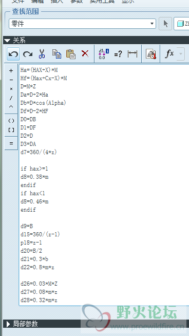

刚学会了用参数,做了个直齿轮,过会儿时间在做个锥齿轮上传。

你这个齿轮看起来好像有点问题,不知道是不是图片上摆的不正的原因。

 楼主| 发表于 2013-10-19 00:08 | 显示全部楼层
呃,我新手一个,按书上一步步来的,不知道是不是有问题,还望指正

发表于 2013-10-19 00:10 | 显示全部楼层
已经很不错了,都学会了,我还只能是拿标准件来改。
就是感觉你的齿和槽有点不协调,不知道说的对不对,等明天看看其它人的意见。

发表于 2013-10-19 08:40 | 显示全部楼层
这个模型有点问题吧,看上去齿槽太宽大了
