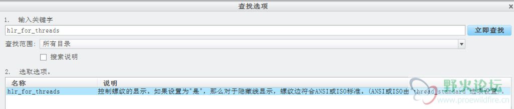

发表于 2013-10-18 22:47 | 显示全部楼层
工程图配置文件里设置
hlr_for_threads yes
thread_standard std_iso

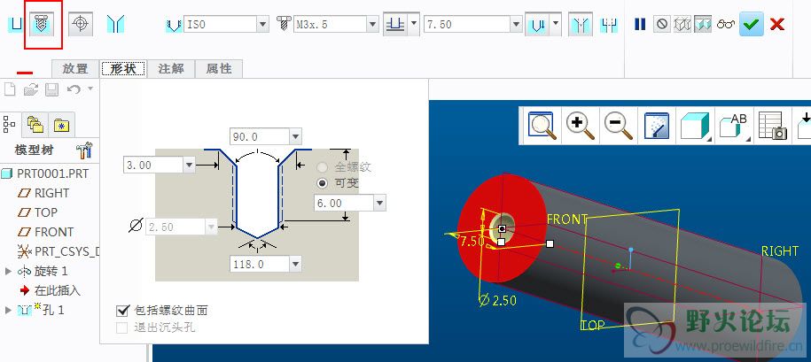

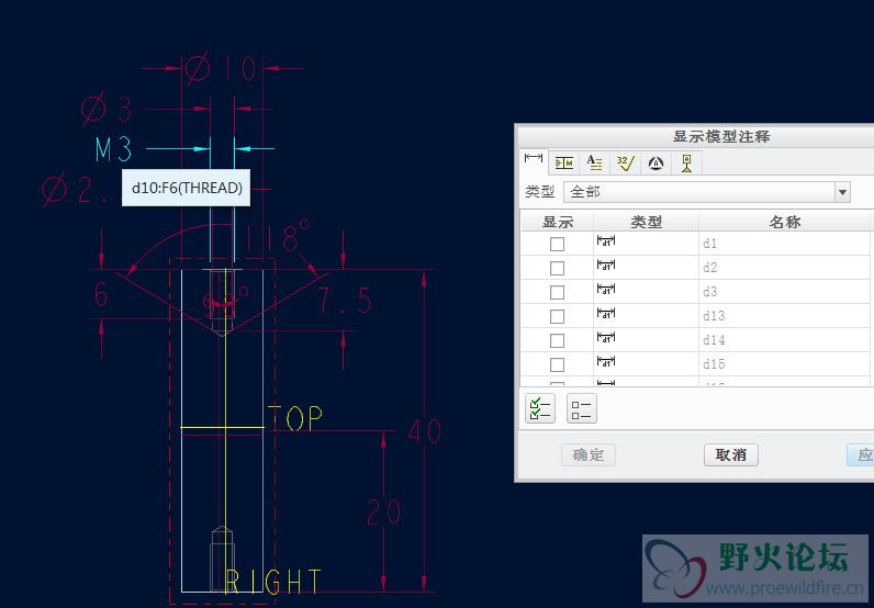

发表于 2013-10-18 23:49 | 显示全部楼层
嗯,之前没理解对。
按野火说的,你看下如果建的是螺纹孔,自动标注(显示模型注释)应该是显示M多少的。
之前的图片不对,新建了一个零件截了两张图。

 楼主| 发表于 2013-10-19 20:26 | 显示全部楼层
必须使用“显示模型注释”工具才可以吗,如果直接使用标注工具标注的话是不是就给标成了直径了呀?
还有一个问题需要请教版主,如果我完成一套图纸以后,需要改变零件的名称,那么有什么办法可以让工程图跟着一起改吗?不能使用“保存副本”功能完成,因为那样的话新零件还需要重新装配!谢谢版主了!
86
3257
683
老冯
5569
发表于 2013-10-19 20:43 | 显示全部楼层
手动标只能是标成直径的;自动标注方便啊,有些个别的再手动标注下。
