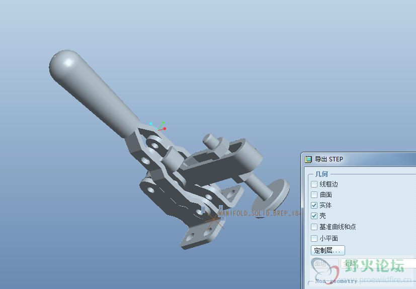

我发现问题出在哪里了。对方转换格式的时候出问题了。一看文件大小就知道了,只有几十kb。

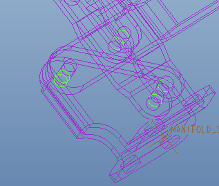

因你的零件出现破面,部分零件实际只是个壳或者曲面,你在转格式时把壳点掉了,所以STP文件就没有这几个零件。你可以看下自己STP文件的大小,只有几K或几十K的说明你转出来的就是空的。还有记得检查下破面发亮的那几个圈就是破面
