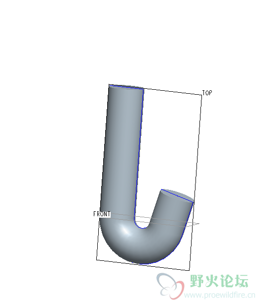

如题,现在是一个实体,我如何把它展开成一条直线呢。
顺便问一下,展开后的直线长度是最外面轮廓线的总长吗?用料长度是多少?用料长度是不是最外面的轮廓总长,还是要考虑材料的伸缩变性?

就是扫描线的长度吧,不是最外面的轮廓线!中间的线!

肯定不是最外线的长度。

按中心线展开,试制样品

你知道怎么做成钣金,然后展平吗
