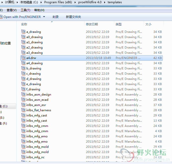

放置路径如我截的图,怎么新建proe工程图的时候没a4模块给我选的啊??

你这不是工程图模板,drw格式明显是工程图;模板是.frm格式文件

看看你的配置文件,格式文件路径pro_format_dir以及工程图模板文件template_drawing有没有设置对。

配置文件听过好多次   到底哪里是配置文件啊    其他几个A1 A2 A3 A4的都有的  就是没我新增加的那个

我修改后缀也没有啊。。。这是怎么回事噢

不是后缀的问题,你能确定它发的是Proe工程模板吗?

不能确定。。。因为我不懂    我说要模块   他就发给我这个   然后帮我放在这个文件家里面呢

把他发给你的文件上传上来看一下。

我晕。。。那个文件选上传附件都找不到他    他格式不支持    修改后缀好像没效果   传不上来啊
