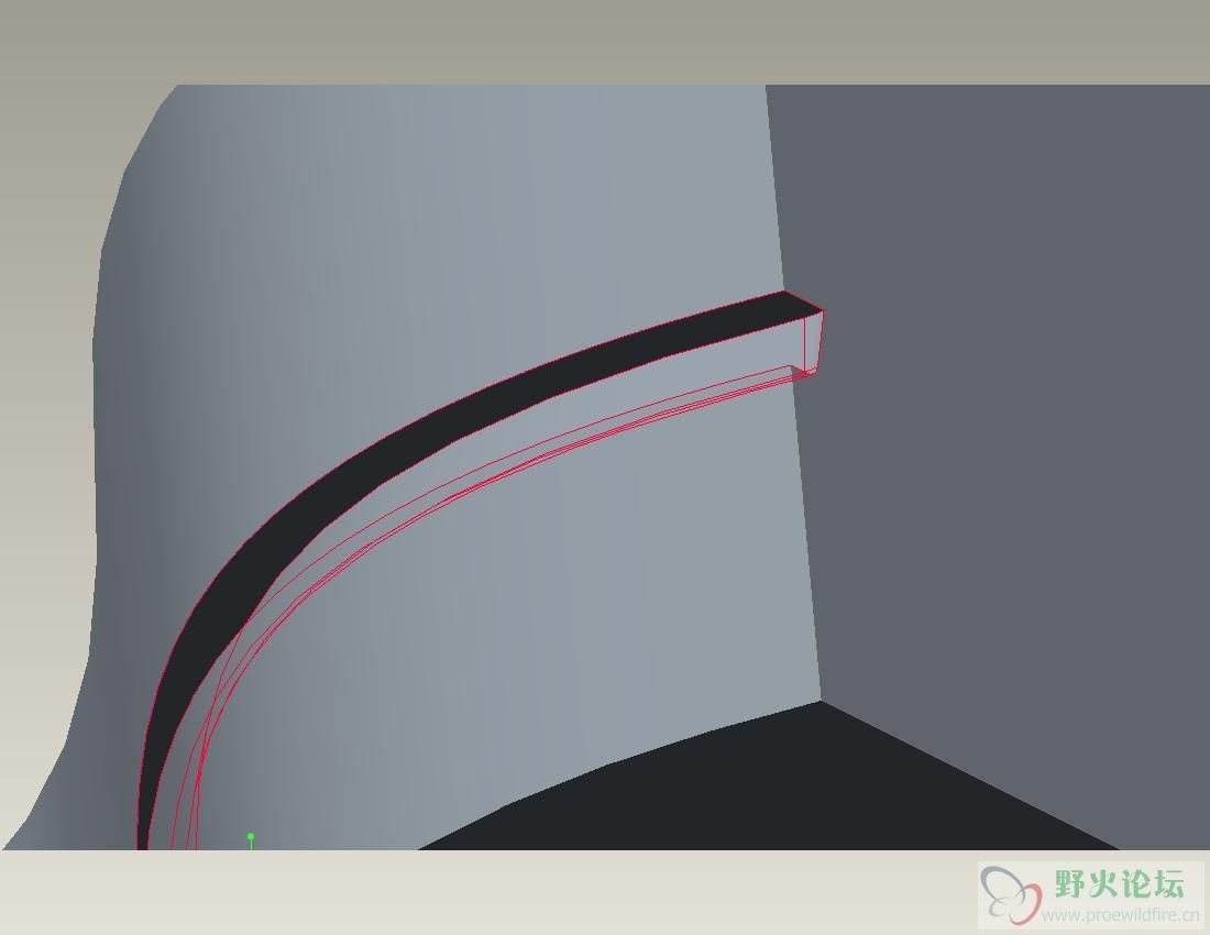

在曲面上建梯形流道时, 流道方向默认是垂直于画流道的平面的, 怎样才能使流道方向垂直于开模方向?

1、建立曲面偏移,曲线投影,然后曲面实体化。建立特征。
2、可以直接曲面偏移,选取具有拔模特征曲面偏移。
以上都可以实现你所要求的。
