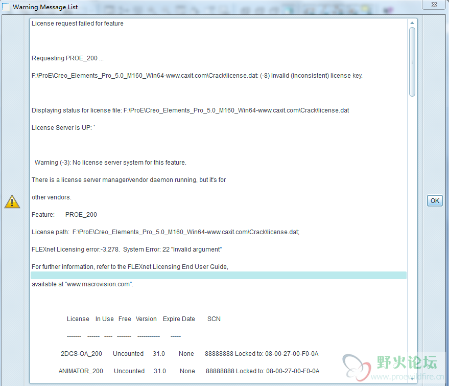

各位大大们,今天安装了proe,我保证是按照教程一步一步来的,license.dat也是iso解压后自带的,我把里面的00-00。。都替换成了安装界面左下角的本机ID,安装完退出,并没有着急打开,而是用破解文件先破解的,next,ok,next,ok...,如此反复,把3个破解文件全部运行后,打开结果出现了如下警告:请问这个怎么办呢,救急啊,谢谢了

我看了别人回复说是可能是proe1.psf下ENV=PTC_D_LICENSE_FILE-=这个指向的dat文件路径不对,我确认过了,路径是完全对的

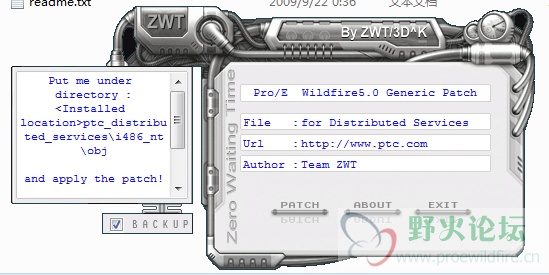

我解压后或得的破解文件如附件所示,不知是不是破解没有成功,因为这三个破解文件复制到相应文件夹下,运行的时候点一下next就退出了
 楼主| 发表于 2013-10-17 13:35 | 显示全部楼层
破解文件运行后是这个样子的,点一下next就退出了,什么提示也没,不知道破解成功么
这是readme里的内容:我就是按这个内容来的
PTC Pro/ENGINEER Wildfire 5.0 Generic Crack for Datecode F000
1> open license.dat then displace all string"00-00-00-00-00-00" with your PTC_HOST_ID(Your netcard physical address) then save.
2> Install your pro/E &Pro/M wildfire5.0 F000 with above modified lic file.Node Locked lic method. No lic server installaion needed.
2.Run patchs!
Put proe-patch.exe under directory :
<Installed location>\proeWildfire 5.0\i486_nt\obj  then apply it.
Put prom-patch1.exe under directory :
<Installed location>\proeWildfire 5.0\mech\i486_nt\bin  then apply it.
Put prom-patch2.exe under directory :
<Installed location>\proeWildfire 5.0\mech\i486_nt\ptc  then apply it.
3.If you want install PTC Distributed Services,access PTC.Setup: other product->PTC Distributed Services, use the modified license.dat at step one with node locked lic method. then
Put prods-patch.exe under directory :
<Installed location>\ptc_distributed_services\  then apply it.

发表于 2013-10-17 14:43 | 显示全部楼层
先到这个贴里下载Crack包:
百度网盘分享:PTC Creo Elements/Pro 5.0 M200 32&64位
http://www.proewildfire.cn/thread-115322-1-1.html
(出处: 野火论坛)
然后仔细看下面的教程:
proe wildfire 5.0 M010,Mxxx,M200 野火版正式版安装步骤图解教程(含mechanic安装)
http://www.proewildfire.cn/thread-32988-1-1.html
(出处: 野火论坛)
论坛短消息功能不是用来求助的,有问题直接发贴或者跟贴。
我不懂生命的意义,但是知道如何过有意义的生活。

版主,版主,可以了,按照你说的,我进行了下,没完运行了,哇,好爱你啊
