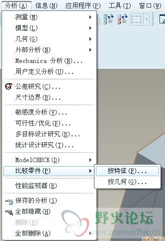

如題,
如何在零件中、再插入另一零件去比較新舊版本,以及可以顯示出差異性,那邊有修改過有設變過
是否能幫忙解答一下呢?
感激各位!
168
209
发表于 2013-10-17 12:56 | 显示全部楼层
分析-比较零件
103
129
 楼主| 发表于 2013-10-17 14:22 | 显示全部楼层
謝謝您!我有用這個方法,可是試出來是只有文字檔,如何也可以在作圖區中也可以直接看出那個部位不同呢?
