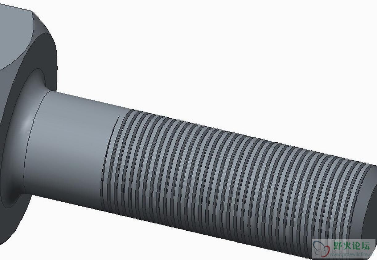

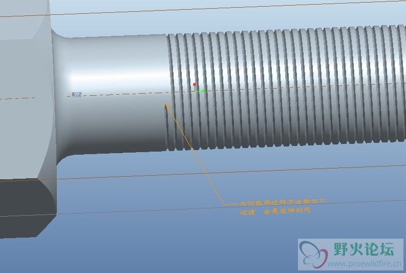

麻烦大家帮我看看,我在这种方法做螺旋扫描过渡时怎么会是这样子的呢,要么就是反的。

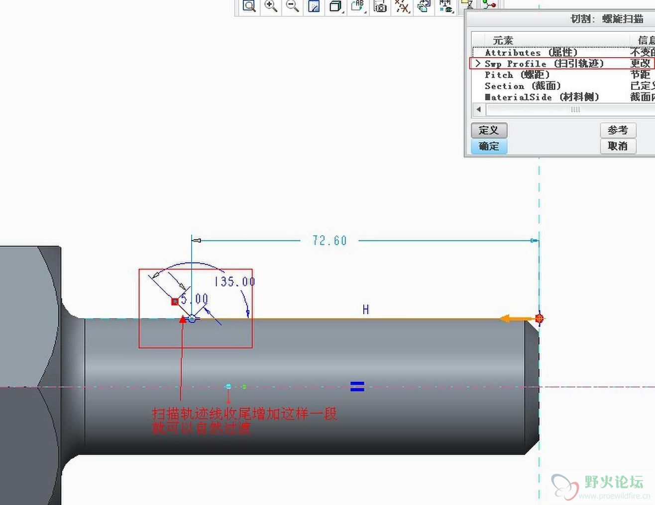

发表于 2013-10-17 06:28 | 显示全部楼层
改下扫描轨迹线就可以自然过渡

发表于 2013-10-17 07:57 | 显示全部楼层
对,就是像楼上这样的,这个是最简单的方法,想了解更多,可以自己在论坛搜索"螺纹收尾“

 楼主| 发表于 2013-10-17 09:28 | 显示全部楼层
谢谢大家了,楼上那种方法确时好用,我以前就是用楼上的方法去做的,我发表这种方方法是我昨天看了一个视频做的,它也做得很好,怎么我就做成这上样,我就是想问问,看大家有谁做过。

发表于 2013-10-17 15:22 | 显示全部楼层
ivy123zxj789 发表于 2013-10-17 06:28
改下扫描轨迹线就可以自然过渡
这个方法太好了。之前都是用混合,巨麻烦。
